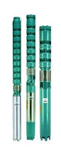

Погружные электронасосы Calpeda 4SD, 4SDF для глубоких скважин диаметром 4" (DN100мм) с двигателями 2900 об/мин. Предназначены для водоснабжения в бытовой и промышленной сферах, в противопожарных установках, ирригации. Насосы имеют двигатель CS производства компании Calpeda. Максимальная производительность насосов 4SD, 4SDF – 21 м³/час., напор 371 м.Эксплуатационные ограничения насосов CALPEDA SD, SDF
Температура воды: не более 30°C – для двигателей диаметром 4"
Максимальное количество песка в воде: 150 г/м³.
Возможен непрерывный режим работы.
Максимальное кол-во пусков через равные промежутки в час: 4" - 20
Охлаждение: минимальная скорость потока между стенкой скважины и корпусом насоса: 4" – 8 см/сек.
Электродвигатель со сменной обморкой CS 4"
Асинхронный 2-полюсный электродвигатель, частота 50 Гц, 2900 об/мин.
Размеры соединительных приспособлений по стандартам NEMA.
Напряжение: - монофазный: 230В до 2,2 кВт для двигателей 4"
- трехфазный: 230В, 400В для двигателей 4";
Изменение напряжения: +6%; -10%.
Пуск, рекомендуемый для мощностей от 7,5 кВт и выше: звезда/треугольник, мягкий старт или статорное соединение.
Изоляция класса F для двигателей 4".
Класс защиты IP68 (для непрерывной работы в погруженном положении).
